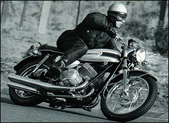

Die obenstehenden Bilder zeigen die (bei einem solchen Dreizylinder schon formal nicht ganz einfach zu lösende) Anordnung der drei getrennten Auspuffanlagen, zwischen denen also keinerlei Ausgleichs-Verbindung besteht. Bodenfreiheit und Kurvenneigungswinkel der Maschine werden auch durch die dritte Anlage, wie das linke Bild zeigt, nicht beeinträchtigt.
Im Gegensatz zu den übrigen Zweitaktmodellen des Kawasaki-Programms, die mit Plattendreh-schieber- Einlaßsteuerung arbeiten, steuert der neue Fünfhunderter den Einlaß aus den drei getrennten 28er Mikuni-Vergasern mittels der Kolbenunterkante - selbst wenn sich die Anordnung eines Plattenschiebers für den mittleren Zylinder hätte elegant lösen lassen, so wäre doch durch die beiden außenliegenden Vergaser der äußeren Zylinder die Baubreite des Dreizylinders untragbar geworden.
Die Leistung des Motors kann sich dennoch sehen lassen: 60 PS bei einer Drehzahl von 7500 U/min - damit kommt man mit diesem Zweitakter in die Leistungsgruppe der besten 750er Viertakter hinein und kann mit deren Fahrleistungen gleichziehen.
Das höchste Drehmoment wird mit 5,85 kgm bei 7000 U/min angegeben. Das Verdichtungsverhältnis (zweifellos ab Oberkante Auslaßschlitz rechnerisch ermittelt, tatsächlich dürfte es höher liegen) beträgt nach Werksangabe 6,8:1, 60 mm Bohrung und 58,8 mm Hub ergeben den Hubraum mit 498 ccm.
Die Aufteilung auf drei Zylinder brachte günstigere Kühlverhältnisse und, dank der um 120 ' Kurbelwinkel versetzten Hubzapfen und Arbeitsfolgen, einen ausgeglicheneren Lauf des Motors.
