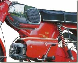

Kreidler Florett RS, Bj. 1969
Einer der ersten RS Modelle mit "starkem" Motor :-))
Motor, Bauart, Typ 1 Zylinder, Zweitakt, B 15/06

Liegender "Breitwand-Zylinder" und Kickstarter mit starrem Hebel oben. Jetzt beim ankicken bloss nicht mit dem Hosenbein hängen bleiben
Das erste Modell mit dem sogennanten Grossflächen-Zylinder und Hartchrombeschichtung, beim Vorgänger war selbst der Chromtank (42,-DM) und die offenen Sportfederbeine (10,-DM) nur gegen Aufpreis lieferbar. Als Sonderausstattung gab es dann damals noch ein Beinschild und (man höre und staune!) den Kreidler-Rennsatz, zwar nur für aktive Lizenzfahrer, dafür aber gegen schlappe 299,70 DM. Wohl dem der damals einen netten Onkel mit Lizenz hatte bzw. kannte :-))
