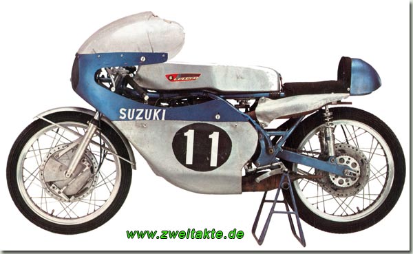

Suzuki RS 67, Modell 1967
Suzukis Antwort in der 125ccm Klasse auf die 4
Zylinder Yamahas, oder eben umgekehrt.
| Motor, Bauart | 4 Zylinder, Zweitakt - Square-Four |
| Einlaß/ Auslaß -System | Drehschieber / -- |
| Kühlung | Wassergekühlt, mit Pumpe |
| Bohrung x Hub | 35,5 mm x 31,5 mm |
| Hubraum | 124,7 cm³ |
| Verdichtung | 8,4 : 1 |
| Nennleistung bei U/min | ca.38-42 PS / 16000 -16500 U/min (je nach Modell) |
| Schmierung | -- |
| Vergaser, Querschnitt | 4 Mikuni, VM 24, 24 mm Ø |
| Zündung | Magnetzündung |
| Getriebe, Kupplung | 12 Gang, Klauengeschaltet, Mehrscheiben Trockenkupplung |
| Rahmenbauart | Doppelschleifen Stahlrohr - Rahmen |
| Federung vorn | Telegabel |
| Federung hinten | 2 Federbeine, verstellbar |
| Reifen vorn/hinten | 2.50 - 18 / 2.75 - 18 |
| Bremse vorn | Doppelduplex Trommelbremse, - mm, per Seilzug |
| Bremse hinten | Trommelbremse einfach, - mm, per Seilzug |
| Gewicht trocken | ca.98 kg |
| Höchstgeschwindigkeit | ca. 210 km/h |
| Preis | unbekannt da Werksmaschine, |

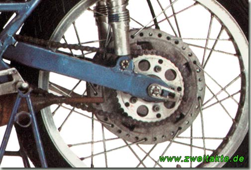

| Bei insgesamt 12 Gängen konnte man problemlos so ein "langes" Kettenblatt fahren. Es musste halt kräftig im Getriebe gerührt werden. |
| Die RS 67 Reihe wurde nur etwa von Februar 1967 bis August 1967 gebaut. Katayama fuhr das inzwischen in sehr vielen Teilen verbesserte Modell allerdings im März 1968 noch beim GP von Singapur als Modell RS 67-U bzw. später dann auch als RS 68, dem offiziellen Nachfolgemodell. Das diese kapriziöse "Drehorgel" mit ihren 12 Gängen beileibe nicht von jedem Grobmotoriker gefahren werden konnte erwähne ich hier zwar nur am Rande. Verdammt schnell war sie seiner Zeit aber auf alle Fälle! |
