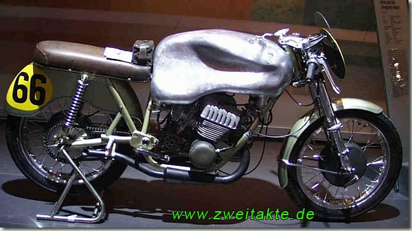

DKW RM 350, "singende Säge" Modell 1953/54
Frühes Modell der Meistermaschine noch unter der
Leitung von Ing. Erich Wolf.
| Motor, Bauart | 3 Zylinder, Zweitakt, 2 Zylinder stehend in Reihe 15 Grad nach |
| vorne geneigt, einer mittig liegend 75 Grad nach vorne. | |
| Einlaß / Auslaß -System | Kolbengesteuert /-keines |
| Kühlung | Luft, Fahrtwind |
| Bohrung x Hub | 53 mm x 52,8 mm |
| Hubraum | 348 cm³, 116 cm³ pro Zylindereinheit |
| Verdichtung | 10,1 später bis 14:1 |
| Nennleistung bei U/min | Stand 1954 ca. 38 - 40 PS / 12.000 U/min |
| Max. Drehmoment | 2,9 kg/m bei -- U/min |
| Vergaser, Querschnitt | 3 Schiebervergaser, 28mm, für die stehenden Zylinder mit einer |
| gemeinsamen Schwimmerkammer! | |
| Zündung | DKW-Bosch Zündverteiler nadelgelagert, mit 3 Unterbrechern |
| Getriebe, Kupplung | 5 Gänge, Getrag Renngetriebe angeblockt, Klauenbetätigt, |
| Mehrscheiben Kupplung im Ölbad. | |
| Rahmenbauart | Rohrrahmen aus vergütetem nahtlosem Stahlrohr, Doppelschleife |
| Federung vorn | Teleskopgabel ölgedämpft |
| Federung hinten | Schwinge mit 2 Federbeinen nadelgelagert, Girling |
| Räder vorn/hinten | 19" / 18" Drahtspeichenräder, Alu-Felgen mit Avon Rennreifen |
| Radstand | 1350mm |
| Bremse vorn | Simplex Trommel, Alu Vollnabe per Seilzug betätigt |
| Bremse hinten | Trommel einfach, Alu Vollnabe per Seilzug betätigt |
| Gewicht trocken | ca. 95 kg, |
| Benzintank, Inhalt | Aluminium, ca. 20-30 Liter je nach Rennstrecke |
| Benzinverbrauch | ca. 8 - 10 Liter pro 100km, Gemisch 1:25 mit Rizinusöl |
| Höchstgeschwindigkeit | max. ca. 200 km/h je nach Übersetzung |
| Gebaute Stückzahl | -- |
| Preis | Werksmaschine |
| Eine für damalige Verhältnisse sicher aufsehen erregende und ungewöhnliche Rennmaschine die Erich Wolf bereits 1952 konstruiert hatte. Genauso ungewöhnlich war auch die Anordnung der Zylinder zueinander, der vordere fast liegende Zylinder wirkte nicht nur optisch wie nachträglich aufgesteckt. Aus der Not des Basis Zweizylinders wurde einfach eine Tugend gemacht, und um Baubreite zu sparen war dieses Konzept des Dreizylinders auch ideal. Über 30 Jahre später wurde diese überlegene Grund-Konstruktion nicht nur zufällig von einem grossen japanischen Hersteller erfolgreich kopiert und weiterentwickelt (Honda MVX, -NS400R), Erfahrung im abkupfern hatten die Japaner bekannterweise ja reichlich. Sei es drum, Jahre später ( nach der gründlichen Überarbeitung durch Ing. Görg). konnte man aber erst richtig absehen was diese Maschine noch für Potential hatte. Selbst 1953 langte es aber schon für Siegfried (Sissi) Wünsche zum Gewinn der Deutschen Meisterschaft! Den Beinamen "die singende Säge" bekam sie übrigens wegen ihres infernalischen Dreizylinder-Zweitakt-Gekreisches das durch die hohen Drehzahlen (später bis zu 15.000 U/min!) tatsächlich für viele wie eine "verrückt gewordenen Kreissäge" klang. Für Zweitakt-Freaks ist das allerdings eher Musik und ich kann nur jedem empfehlen sich diesen fantastischen Sound mal in Natura reinzuziehen, z.B. am Donauring in Ingolstadt, Gänsehaut ist garantiert. Warum ich insbesondere 2T-Dreizylinder so liebe ist demnach nur allzu leicht zu erraten, oder? |

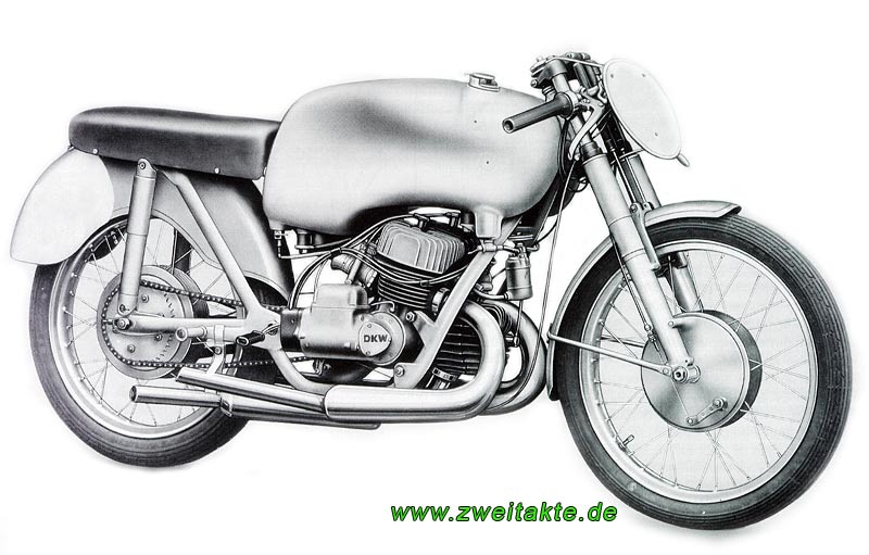

| Original Werkszeichnung RM 350, 800 x 511 Pixel |
RM 350 / 1953 ca. 75kb |
