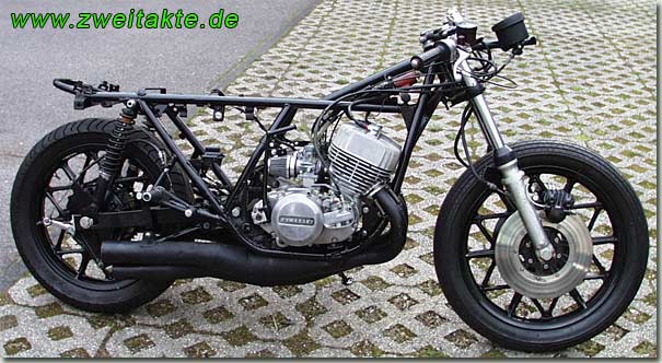

Ursprünglich kommt die Maschine aus Italien. Der H2 Motor ist Baujahr 1972 und der Rahmen ist ein sogenannter „X“ Rahmen. d.h. er wurde nachträglich beim Händler gekauft. Das Fahrzeug hatte nie eine Zulassung und ist nur mit dem aller nötigsten versehen (Mini-Kabelstrang sonst keine Elektrik). Am Serienrahmen wurde auch eifrig gesägt und geschweißt. Der angeblich "gut" laufende Motor wird natürlich vor dem ersten Testlauf geöffnet und alles kontrolliert. |
Nachdem jetzt eindeutig feststand, das Fahrzeug nie mehr mit Zulassung in den Verkehr zu bringen wurde von Grund auf begonnen die H2 als reines klassisches Rennfahrzeug aufzubauen. Rahmenmässig die übliche Prozedur, Eisensäge, Flex und Schleifpapier später dann Grundierung und Lack. Der Motor bekam 800ccm Hubraum verpasst und durch ca. 1,5mm Aluplatten unter den Zylindern wurden die Steuerzeiten etwas verschoben und "schärfer gemacht" in Verbindung mit dickeren Mikuni Vergasern und geplanten Zylindern dürfte die Leistung Richtung 85 PS gehen. |
Da
ihm die Magnesiumräder in gelbem Lack partout nicht gefielen, wurden
sie inzwischen schwarz lackiert. Als einzige unter die recht enge
Verkleidung passende Auspuffanlage hat sich die original
"italienische Krawalltüte" herausgestellt. Bei richtiger
Abstimmung dürfte sie der Leistung ebenfalls recht zuträglich sein,
dem Lärmschutz allerdings in keinster Art und Weise! Das Teil ist
furchtbar laut und bellt wie ein kranker Hund. Komplett fertig werden
soll das Renngerät bis spätestens Juli 2006 da wird dann beim Biker's
Classic in Spa/Franchorchamps der Stapellauf sein!! bis dahin...... |

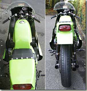

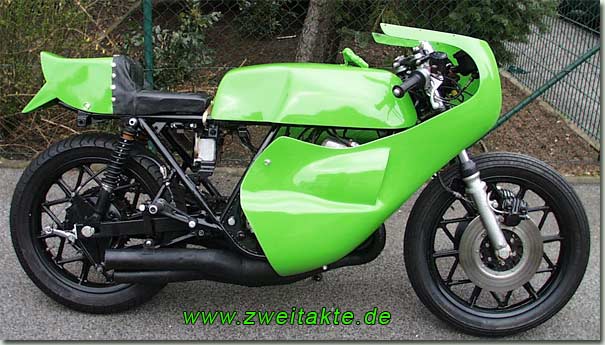

| Der Rahmen und sämtliche Anbauteile sind inzwischen lackiert, Motor und Elektrik sind ebenfalls fertig. |
| Jetzt sind auch alle Plastikteile lackiert und außer der Kriegsbemalung (weiße Streifen) ist der Lack komplett fertig. Es fehlen zwar noch einige Kleinigkeiten wie Scheibe und Schutzblech aber das sind eh nur die Feinheiten. Bin schon gespannt wie das Teil rennt... |
