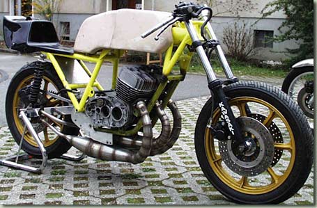

Als Räder hab ich jetzt Kawa-Gußräder verbaut, vorne in der Dimension 18" von der Z1-R und hinten von der Z1000 ebenfalls in 18". Geeignete Bremssättel zu den montierten und gelochten Serienscheiben muß ich noch auftreiben. Vom optischen her passen die Teile ganz gut, oder wie wir in Franken sagen "wie der Arsch auf den Eimer". Die Hauptarbeit für die nächste Zeit wird jedoch das Einpassen des Motors sein, derzeit "verliert" sich der nackte Rumpfmotor noch etwas im Rahmen. Mit der Kettenflucht könnte ich ganz gut hinkommen, wenn nicht dann eben mit einem Offsetritzel.
Die Halterung vorne muß noch modifiziert und eine parallele "Doppellagerung" dazu angefertigt werden. Die hintere Aufnahme wird komplett neu aus Dur-AL konstruiert, hoffentlich wird sie noch fertig bevor ich in der Klappse lande. Die ewige Fummelei  und die Angst davor, dass mir der Rumpf beim herunterfallen den "Schaltzeh" abquetscht treiben mich noch in den sicheren Wahnsinn. Insgesamt gesehen geht es zwar langsam aber stetig voran. Nach langwieriger Suche konnte ich sogar eine passende und bezahl- bare Rau/Egli Vollverkleidung für die Karre auftreiben.

Nach einigen Test- Schweißproben wurde aus dem raren aber nahtlos gezogenem Reynolds Rohr eine Doppelschleifen Traverse angefertigt und mit den  Dural-Platten am Rahmen verschraubt. Die vordere Rahmen-Strebe wurde dabei etwas gekürzt und mit der Motorwiege sauber verschweißt. Dieser Weg wurde von mir nach intensiven ;-)) Berechnungen  gewählt, um 1)  eine Verbindung zw. Schwingenlager und Vorderohr herzustellen und 2) Druck vom 32 Jahre alten Motorgehäuse zu nehmen was ja nie als tragendes Element konstruiert wurde und sicher instabiler und empfindlicher ist als ein Z1000 Block!!
Vorläufiger Stand der Dinge ist aber, dass:
1)...die Karre zwar schon "gierig" ausschaut, aber immer noch massiv Arbeit drin steckt.
2)...meiner Meinung nach ein Classic-Racer aber so oder so ähnlich auszusehen hat!!
3)...die Abgas-nachhinten-leitungsrohre evtl. noch etwas Feintuning vertragen können
4)...das Teil giftgrün im H1R-A Design lackiert wird und alle Modefarben mir total wurscht sind......!!!!!!!!!!!!!!

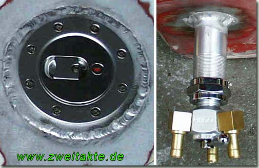

Der Tankverschluss ist inzwischen montiert, vorher war da ein Verschluss von einem Bell- Hubschrauber drin mit 140mm. Da das Teil nur schwer bzw. teuer aufzutreiben ist musste eben eine Adapterplatte eingeschweisst werden. Der obligatorische aber sündteure Pingel Benzinhahn passte natürlich nicht an den Originalstutzen, also musste er......bla, bla.

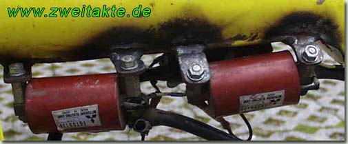

Der elektronische Krempel muss ja auch irgendwo hin. Die Zündspulen sitzen unter dem Alutank ähnlich wie beim Serienmodell. Die PickUps und der Rest wurden auf einer Aluplatte im Rahmendreieck verschraubt. Ob sie da definitiv bleiben weiss ich auch noch nicht genau. Platz für die Minibatterie brauch ich ja auch noch. Der Kabelbaum kommt später noch......
Eigentlich ganz banale Dinge, aber ich hab die Bilder trotzdem mal eingestellt damit man sieht was der kleine Mist für ne Menge Arbeit macht. Jede noch so kleine Halterung muss angefertigt und befestigt bzw. angeschweisst werden.
