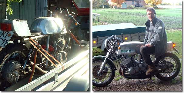

Karsten hatte die Rickman schon seit Jahren mehr oder weniger unbenutzt in einer Halle stehen. Die Kolben und Zylinder schrien nach Erneuerung, der Alutank war undicht und die Zeit in der feuchten Halle hatten auch deutliche Spuren (Rost) hinterlassen. Ich selbst fahre seit Jahren eine schöne, schnelle und sehr zuverlässige Original-H2. Karsten kannte ich von den Nordtreffen der Kawa-Dreizylinder in Kiel bei Achim. Eines Tages fragte mich Karsten, ob ich jemanden kenne, der die Rickman haben möchte!
Welch blöde Frage, ich natürlich!

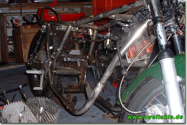

Nach dem Abladen wird Bestandsaufnahme gemacht! Ergebnis: Vollrestauration!
Das große Zerlegen. Wichtig war: viele Bilder machen, damit alles wieder an seinen alten Platz kommt

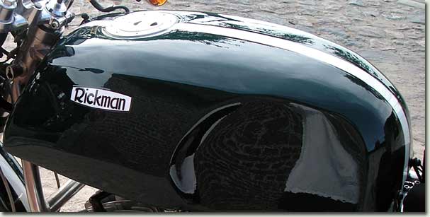

  8. Sitzhöcker ändern, alles lackieren in 10 Schicht-Lackierung

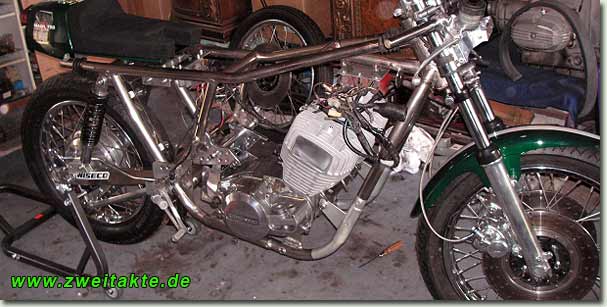

Der Zusammenbau

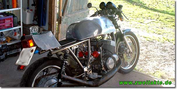

Wenn alle Teile sauber sind, macht der Zusammenbau Spaß!
Der Tank ist wieder dicht und frisch lackiert.

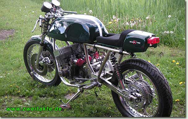

Der Motor ist komplett neu gemacht,
Das Erste Mal am Tageslicht! Sieht schon wieder wie ein Motorrad aus.
