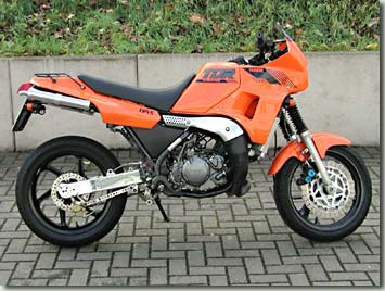

Vorderrad von TZR 250 V2 (3XV) 3x17 mit Dunlop D207GP in 110/70, Bremsscheibe original, allerdings mit Wellenprofil, Bremssattel von YZF-R1 mit HBZ 1/2" (TZR125) und Stahlflexleitung, hohlgebohrte Steckachse 17mm, Schutzblech tiefer montiert (komplett neues ist z.Z. in Arbeit...).
großer gebogener Alu-Kühler Eigenbau, (kann bei mir bestellt
werden, Preis 290,-Euro)
Alu-Lenker von LSL, Blinker von alter TT600, Aufklebersatz wie original, Gepäckbrücke original Yamaha-Zubehörteil (leider nicht mehr erhältlich)
Schwinge vermutlich JMC für TZR250 (2MA), poliert, mit geänderter
Umlenk-Hebelei und voll einstell- barem Bitubo-Federbein. |
Hinterrad aus Cagiva Mito (ab 2000), 4x17 mit 150/60 D207GP, Bremsscheibe abgedreht und mit Wellenprofil, Brembo-Bremssattel von 50er Roller, gefräster Sattelhalter mit Ankerstrebe von Fischer (RD500), 20er Steckachse aus Titan,
Motor mit neu gelagerter KW, Getriebe und 59mm Kolben (ca.275ccm), Kanäle optimiert, Verdichtung erhöht, 10er Platinkerzen,
Endtöpfe von TZR 250 SPR (Kennzeichnung 3XV8) mit angefertigten Zwischenstücken.
Und natürlich alles eingetragen!! |
