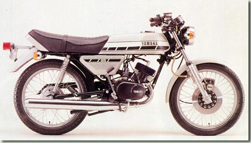

Yamaha RD 125ccm, Modell Bj. 1974-76
125ccm RD Modell mit Scheibenbremse und Speichenrädern.
