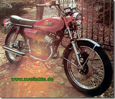

Yamaha RD 125ccm, Modell Bj. 1974
Erstes 125ccm Yamaha RD Modell mit Scheibenbremse
Verkaufsbez. |
RD 125 DX |
Modell |
AS3 |
Baujahr |
74-75 |
Hubraum |
124ccm |
Bohrung x Hub |
43mmx43mm |
Zylinder/Bauart |
2 / Reihe |
Kompression |
6,8:1 |
Einlasssteuerung |
Membran |
Kühlung |
Luft |
Leistung PS/kW |
16 PS / 9500 |
Drehmoment kg/m |
1,3 / 8500 |
Schmiersystem |
Getrennt |
Vergaser |
2x Y18P |
Zündung |
Kontakt |
Starter | Kickstarter |
Elektr.- System |
12V |
Batterie |
12V 5,5 AH |
Zündzeitpunkt, |
1,8mm v. OT |
Kupplung |
Mehrscheiben, Ölbad |
Anzahl Gänge |
5 |
Rahmenart | Stahl-Einrohrrahmen unten offen (Diamond-Frame) mit Stereo-Federbeinen hinten |
Federweg vorn |
Federweg hinten |
Füllmenge Gabel |
Radstand |
1240mm |
Lenkkopfwinkel |
62,30 Grad |
Nachlauf |
90mm |
Felgen |
Speiche |
Bereifung vorn |
2,75 x 18 |
Bereifung hinten |
3,00 x 18 |
Bremse vorn |
1 Scheibe |
Betätigung / Ø |
hydraulisch |
Bremse hinten |
Trommel Simplex |
Betätigung |
mechanisch |
Tankinhalt |
11,5 Liter |
Gewicht in kg |
120 trocken |
Zul. Gesamtgew. |
285 kg |
Vmax (km/h) |
120 |
Zündkerze |
B8HS |
Primärübersetzung |
19:74 |
Sekund.Übersetz. |
15/38 |
Preis in DM | 2 585,- |
Farben |
Baja Brown, Balboa Blue |
Ebenfalls mit Membraneinlass, als DX Modell mit hydraulischer Scheibenbremse vorne. |
