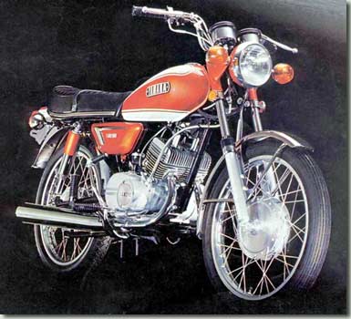

Yamaha AS3/ 125ccm, Modell Bj. 1971
Die 1971er Yamaha AS3 Strassenvariante.
Verkaufsbez. |
AS3 |
Modell |
AS3 |
Baujahr |
1971-72 |
Hubraum |
124ccm |
Bohrung x Hub |
43mmx43mm |
Zylinder/Bauart |
2 / Reihe |
Kompression |
7:1 |
Einlasssteuerung |
Schlitz |
Kühlung |
Luft |
Leistung PS/kW |
16 PS / 9700 |
Drehmoment kg/m |
1,3 / 8000 |
Schmiersystem |
Getrennt |
Vergaser |
2x VM 18 SC |
Zündung |
Kontakt |
Starter | Kickstarter |
Elektr.- System |
12V |
Batterie |
12V 5,5 AH |
Zündzeitpunkt, |
1,8mm v. OT |
Kupplung |
Mehrscheiben, Ölbad |
Anzahl Gänge |
5 |
Rahmenart | Stahl-Einrohrrahmen, unten offen (Diamond-Frame) mit Stereo- Federbeinen hinten. |
Federweg vorn |
Federweg hinten |
Füllmenge Gabel |
Radstand |
1240mm |
Lenkkopfwinkel |
62,30 |
Nachlauf |
90mm |
Felgen |
Speiche |
Bereifung vorn |
2,50 x 18 |
Bereifung hinten |
2,75 x 18 |
Bremse vorn |
Trommel Duplex |
Betätigung / Ø |
Mechan. ??mm |
Bremse hinten |
Trommel Simplex |
Betätigung |
Mechan. ??mm |
Tankinhalt |
9 Liter |
Gewicht in kg |
114 trocken |
Zul. Gesamtgew. |
255 kg |
Vmax (km/h) |
120 |
Zündkerze |
B8HS |
Primärübersetzung |
19:74 |
Sekund.Übersetz. |
14/39 |
Preis in DM | ? |
Farben |
Mandarin-Orange, Brilliant Red, Marine Blue |
Total überarbeitet, und im Design mehr an die DS7 / R5 angelehnt. |
