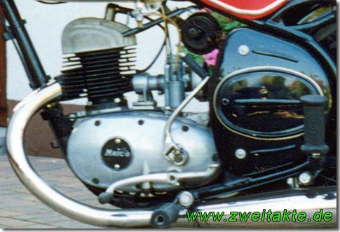

Maico M 175 S/ II, Bj. 1958
Das kleine Erfolgsmodell der Gebrüder Maisch,
solide und flott.

| Kleine und sparsame Maschine mit ausreichend Leistung, zumindest für damalige Zwecke. Für Maico war die komplette M 175 Reihe (insgesamt 7 Modelle) durchaus ein guter Wurf, hohe Stückzahlen bewiesen das auch. Der Maico Blockmotor war wie schon geschrieben sparsam und bei guter Grundpflege nahezu unkaputtbar. Deutlich zu sehen (oben) ist auch die Flanschbefestigung des Zylinders und die 4 Gang Schaltwippe. |
