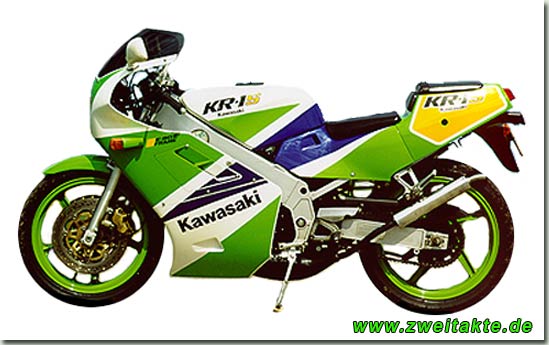

Kawasaki KR1-S, Modell 1990
Nachfolger der KR-1, offiziell in BRD wieder nicht erhältlich.

In dieser Farbkombination ist
sie etwas seltener |
| Wissenswertes zu diesem Modell: |
| Offizielles Nachfolgemodell der KR-1. In vielen Details verbessert und leicht Leistungsgesteigert war sie tatsächlich die bessere KR-1 und das zum gleichen Preis. Aber genau so wie der Vorgänger, in Deutschland offiziell nicht über Händler erhältlich. Heute sind die Teile recht gesucht, aber Vorsicht es ist auch viel verbratener Schrott im Umlauf. Feine Teile die Motorseitig richtig überholt sind und gut laufen, sind entweder in Sammlerhand oder kosten halt ihr Geld. |
