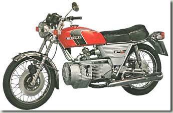

Hercules W 2000 Wankel, Bj. 1975
Erstes serienmäßiges Motorrad der Welt mit Wankelmotor von F&S
Motor, Bauart | Einscheiben Kreiskolbenmotor, Fichtel&Sachs Wankel |
Kühlung | Gebläsekühlung, Gemisch-Innenkühlung |
Bohrung x Hub | - - |
Hubraum | 294 cm³ Kammervolumen |
Nennleistung bei Upm | 26 PS / 6500 Umin |
max. Drehmoment | 3,45 mkp bei 4700 U/min |
Vergaser, Querschnitt | Bing Zentralschwimmer, 32 mm |
Motor Schmierung | Mischungsschmierung 1:25 |
Starter | Elektro, Kickstarter |
Getriebe, Kupplung | 6 Gänge, Mehrscheiben, Ölbad |
Federung | Teleskopgabel vorn, Federbeine 5fach verstellbar hinten |
Reifen vorn/hinten | 3.00- 18 und 3.25-18 verstärkt |
Bremse vorn | Scheibe, 300 mm, Einkolben |
Bremse hinten | Alu-Vollnaben, Trommel 180mm |
Gewicht vollgetankt | 176 kg |
Benzinverbrauch | ca. 6,5 Liter/100km |
Höchstgeschwindigkeit | ca. 145 km/h |
Preis | 4500,- DM |
