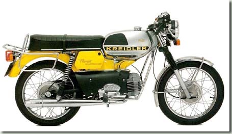

Kreidler Florett RS, Bj. 1976
Der "Schluchtenflitzer" schlechthin, Traum vieler 16jähriger. Hier
mit dem unvermeidlichem Sturzbügel als Serienausstattung.
Motor, Bauart, Typ 1 Zylinder, Zweitakt, B 15/20
Zylinder Aluminium liegend, mit Nikasilbeschichtung
Kühlung Luft, Fahrtwind
Bohrung x Hub 40 mm x 39,7 mm
Hubraum 49 cm³
Nennleistung bei Upm 6,25 PS / 8400 U/min
Verdichtung 11,3:1
Zündung Bosch MHKZ 35-5/18 W oder Motoplat MHKZ 35-5/18 W.
Batterie Nassbatterie 6V, 6,8 Ah
Vergaser, Querschnitt 1 Bing-Schiebervergaser 1/20/59, 20 mm
Starter Kickstarter
Getriebe, Kupplung 5 Gänge Klauen, Mehrscheiben im Ölbad, 1/3 Ltr. SAE 80
Übersetzung, Prim/Getr. Primär: 1: 3,95 Gänge: 1: 3,54; 2: 2.1; 3: 1,56; 4: 1,27; 5: 1,11
Übersetzung, Sekundär Ritzel 15 Zähne, Kettenblatt 35 Zähne
Rahmenbauart Presstahl-Schalenrahmen
Federung vorn/hinten hydr. Telegabel , Schwinge mit Federbeinen
Reifen vorn/hinten 2.75 - 17 und 2.75 - 17
Bremse vorn Alu Vollnabe, 160 mm, Bowdenzugbetätigung
Bremse hinten Alu Vollnabe, 160 mm, Bowdenzugbetätigung
Motorschmierung Gemisch 25:1 bis 50:1
Tank, Inhalt Stahlblech verchromt, 12,5 Liter
Höchstgeschwindigkeit über 90 km/h
Gewicht, trocken 86 kg
Lieferbare Farben Rotorange - Chrom, Signalgelb - Chrom, Golfgrün - Chrom
Preis 2886,- DM (1976)
Als Modell Florett RS-L mit M-Lenker und Zündschloss im Cockpit (im Bild allerdings noch vom Vorgänger), anderes Tankdekor und Telegabel mit Faltenbälgen.160mm Scheinwerfer, Sturzbügel und Blinkanlage.
Dieses Modell ab Bj. 1976 hat bereits das Grosse Rücklicht und das gekürzte Schutzblech hinten. Der Sturzbügel und die Blinkanlage ist inzwischen Serienausstattung, ebenso der Hauptscheinwerfer mit 160mm Durchmesser. Wahlweise als Modell RS-L mit Rennlenker oder RSH-L mit Hochlenker erhältlich. Die Farbe Signalgelb trug ihren Namen übrigens durchaus zurecht, Kreidler musste damals eine Sondererlaubnis für verschiedene Signalfarben beim Verkehrsministerium beantragen!
