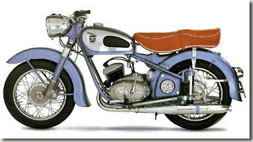

Adler MB 200, Modell Bj. 1954
200ccm Zweizylinder von Adler in knackigen
Modefarben

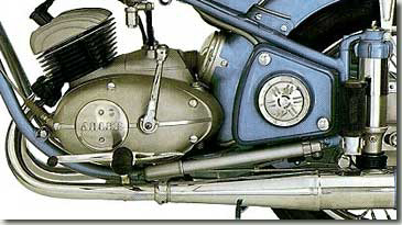

Motor, Bauart | 2 Zylinder, Zweitakt, Kolbengesteuert |
Einlaß/Auslaß -System | Schlitz, keines |
Kühlung | Luftgekühlt |
Bohrung x Hub | 48 mm x 54 mm |
Hubraum | 195 cm³ |
Verdichtung | 5,6 : 1, mit Flachkolben |
Nennleistung bei Upm | 11,4PS / -- U/min |
max. Drehmoment | - m/kg bei -U/min |
Vergaser, Querschnitt | 1 Bing Schiebervergaser, 20mm, im Motorblock verbaut |
Starter | Kickstarter |
Getriebe, Kupplung | 4 Gänge Schaltwippe, Mehrscheiben im Ölbad |
Federung vorn | geschobene Kurzschwinge mit Reibungsstoßdämpfer |
Federung hinten | 2 Federbeine, ölgedämpft |
Reifen vorn/hinten | 3.25 - 16 |
Räder vorn/hinten | 16" Speichenfelgen |
Bremse vorn | Simplex Trommel, 180mm |
Bremse hinten | Trommel, über Gestänge, 180mm |
Tank, Inhalt | Stahlblech, 12Liter +Werkzeugbehälter |
Besonderes | voll gekapselter Kettenkasten, 6 Volt Anlage, hochklappbarer |
Hinterradkotflügel. | |
Gewicht trocken | ca. 130 kg |
Höchstgeschwindigkeit | ca. 110 km/h |
Preis | 1.985,- DM |
Circa 5.200 Stück wurden von 1954-1955 von diesem Modell als Nachfolger der M200 gebaut. Basis- Motor diesmal die MB 250, allerdings mit weniger (48mm) Zylinderbohrung. Dieses hübsche, modische Fahrzeug war in Schwarz oder Blau lieferbar. Ansonsten so weit baugleich mit dem trotzdem wesentlich beliebteren 250er Modell. |
