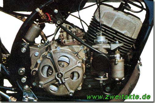

Gut zu erkennen, die Mikunivergaser mit separater Schwimmerkammer und die hinter den Zylindern auf dem Getriebegehäuse liegende Ölpumpe für die Motorschmierung. |
Mit diesem Modell konnte Phil Read 1964 und 1965 die Weltmeisterschaft für Yamaha in der Klasse bis 250ccm einfahren. Bis zum nächsten Titelgewinn in dieser Klasse sollte es dann aber für Yamaha wieder 3 ganze Jahre dauern. Diese Modell wurde 1967 durch die wassergekühlten V4 Maschinen abgelöst. |
