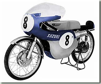

Suzuki RM 63, Modell 1963
Luftgekühlter 50er Single mit Drehschieber-Einlaß
Motor, Bauart | 1 Zylinder, Zweitakt |
Einlaß/Auslaß -System | Drehschieber /-keines |
Kühlung | Luftgekühlt |
Bohrung x Hub | 40 mm x 39,5 mm |
Hubraum | 49,64 cm³ |
Nennleistung bei Upm | ca. 11 PS / 13 000 U/min |
Verdichtungsverhältnis | 8,8:1 |
Vergaser, Querschnitt | 1 Mikuni-Schiebervergaser, M24, 24mm |
Zündung | Magnetzündung |
Starter | durch anschieben |
Getriebe, Kupplung | 9 Gänge, Mehrscheiben Trockenkupplung |
Rahmenbauart | Stahl-Rohrrahmen |
Federung vorn | Telegabel |
Reifen vorn/hinten | 2.00-18 / 2.25-18 |
Bremse vorn | Duplex Trommel |
Bremse hinten | Trommel einfach |
Gewicht trocken | - kg |
Höchstgeschwindigkeit | ca. 150 km/h |
Preis | Werksmaschine |
