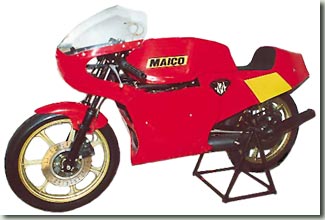

Maico MD 250 WK CUP, Bj. 1981
Die Renn Version der Maico MD 250 WK für den Markenpokal.
