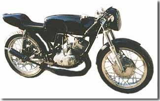

Bridgestone RS 200, Modell 1964
Roadracer von Asano Kanai.

Roadracer auf Basis der Bridgestone TA-1 mit 177ccm die auch im Straßenrennsport eingesetzt wurde. Interessant ist die Einlaßsteuerung des Zweizylinders per Drehschieber. |
