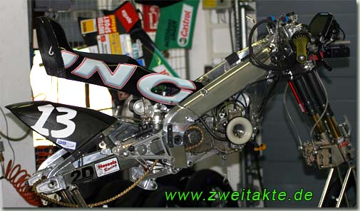

Schön zu sehen, der auf das nötigste reduzierte aber sehr stabile Alurahmen, hier in handpolierter Ausführung. Dominant der riesige Dell'Orto Vergaser für den Drehschieber.

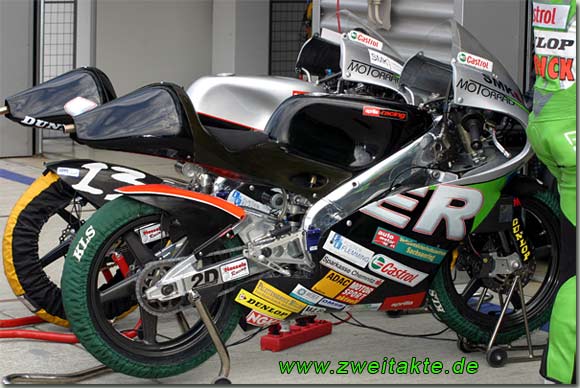

Diese Aprilia RSW 125 ist Baujahr 2002 und wurde von Steve Jenkner in der Motorrad Weltmeister- schaft im Jahre 2002 mit einem offiziellen Aprilia- Kit bewegt. Im folgenden Jahr wurde das Moped in der Europameisterschaft eingesetzt bis es dann Anfang 2004 in die "Hände" von Patrick Unger gelangte. Nach zahlreichen Stunden schweißtreibender Arbeit wurde der Rahmen frisch aufpoliert, ein 2D Datarecording- System montiert (als Ersatz für das Aprilia- Datarecording) und neue Leistungsteile eingebaut. Somit leistete der Motor bis zu 52,5 PS am Getriebeausgang!!! Der Vizemeistertitel 2004 in der IDM konnte mit dem so hergerichteten Motorrad eingefahren werden. Für die Saison 2005 wurde noch eine zweite, baugleiche Aprilia aufbereitet. Die Eigenbau Doppel- scheiben Bremsanlage mit Radial Bremszangen konnte dann auch endlich eingesetzt werden (nach 3 Jahren Entwicklung). Ein neuer Geschwindigkeitsrekord mit 242 km/h! wurde schon im Jahr 2004 am Salzburgring eingestellt. Der 3. Gesamtrang der IDM bis 125ccm für die Saison 2005 liess die Werksmannschaft um KTM noch mal gehörig aufhorchen! Weiter so Patrick, und good luck.....!!
