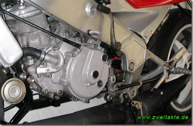

Die Aprilia AF1 Futura von Bodo M.
Sieht ja in Serie schon Klasse aus, die aber hat's
Faustdick hinter den "Ohren"!
Es ist eine AF1 Futura Bj.
1990, Bodo hat ihr das 125er Herz einfach raus gerissen und einen 250er
ROTAX 257 (50 PS single) eingepflanzt, sieht man so eigentlich
nicht aber das ist ja auch beabsichtigt. Obwohl, verstecken müßte er
es eigentlich nicht, da alles seinen TÜV Segen hat. Desweiteren wurde
noch einen Lenkungsdämpfer nachgerüstet (wird doch über 180km/h etwas
unruhig), hinten arbeitet ein Bitubo Federbein, die hintere Felge wurde
auf 4,5" verbreitert und vorn verzögert jetzt ein Brembo
Bremssattel. Den supergeilen VA Krümmer hat ein bekanntes IG Mitglied
geschmiedet, bei dem er sich hiermit noch mal herzlich bedanken möchte.
Ich hoffe "JM" liest es ![]() |
