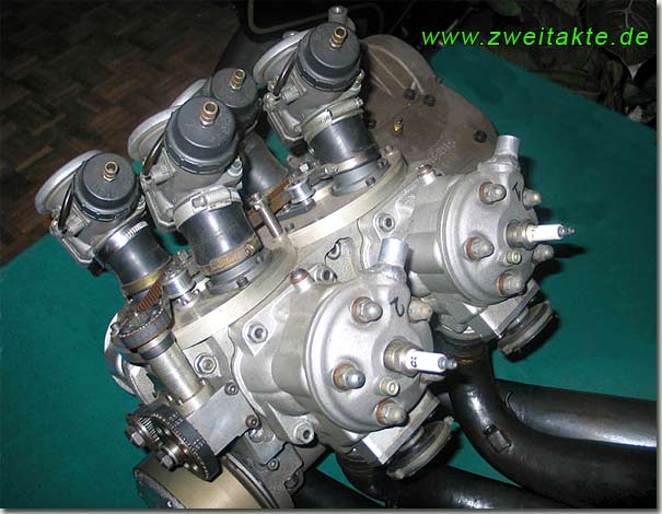

Erste Stredor Motoren liefen mit Honda
Zylindern und Membraneinlass bestückt, in zweiter Versuchsreihe
wurden dann Yamaha Zylinder in Verbindung mit 90º
Plattendrehschiebern verbaut. Als bessere Lösung wurde dann
auf Aprilia Zylinder ebenfalls in Kombination mit
Drehschiebern (wie im Bild) umgerüstet. Obwohl sich später das
Kurbelwellen-Mittellager als Schwachpunkt der Konstruktion
herausstellte, zerrte der Motor zu Ende hin trotzdem fast mit
200PS!! am Prüfstand. Kaum vorzustellen, aber wahr!

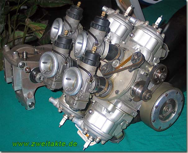

Die Anordnung der Vergaser ähnlich wie
beim Fath Motor, allerdings gegen Fahrtrichtung. Antrieb der
Plattendrehschieber ebenfalls über Zahnriemen. Rechts noch zu
sehen, das Getriebe.

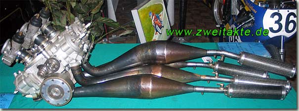

Nahezu optimale
Verlegung der Auspuffanlage, besser kann man das glaub ich nicht
mehr machen. |
Schön kompakter Block,
hier gut zu sehen der Zahnriemenantrieb der Plattendrehschieber.

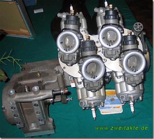

Das Getriebe ist in
Fahrtrichtung rechtsseitig angeblockt, die Kupplung liegt auf der
linken Seite dadurch baut der Motor zwar sehr breit was aber beim
Gespanneinbau wiederum egal ist. Von der Gewichtsverteilung her
gesehen ist es sogar besser.
