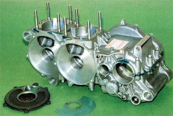

Die schnelle Kawasaki und ihr Herzstück: der Zweizylindermotor mit hintereinander liegenden Kurbelwellen und Plattendrehschieber aus Spezial Kunststoff. Trotz der "längeren" Bauform sehr kompakt und unglaublich schmal.

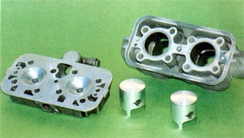

Absolute Präzisionsarbeit, beschichtete Zylinder, geschmiedete Rennkolben und der feingeschlichtete und polierte Zylinderkopf mit seinen aalglatten Brennräumen.

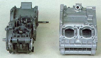

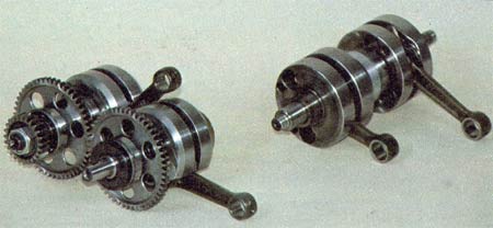

Kawasaki und Yamaha im Vergleich:
Links das ultraschmale Gehäuse des Kawa Tandem-Motors und rechts der deutlich breitere, aber keinen deut kürzere Motorblock des Yamaha Production Racer's.
Motor

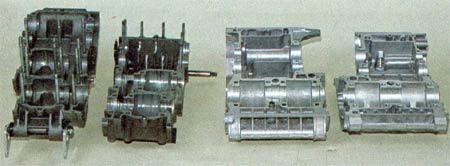

Beide Gehäuse sind jeweils horizontal geteilt Bei Kawa werden die Wellen hintereinander eingebaut, bei Yamaha querliegend.
Links die Kawawelle nach dem Gleichläufer- prinzip, rechts die Yamahawelle mit um 180 Grad versetzten Kurbelzapfen.

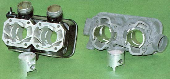

Jeweils aus einem Stück, die gegossenen Zylindereinheiten von Yamaha (links) und Kawasaki (rechts)

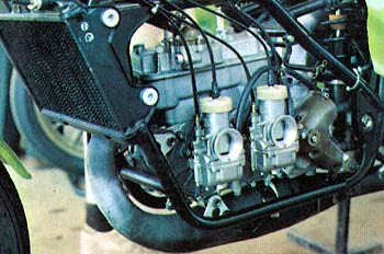

Eingebaut in den stabilen Kawasaki Doppelschleifen Rohrahmen wirkt der gesamte Motorblock trotz der Monster- Vergaser noch recht zierlich.
