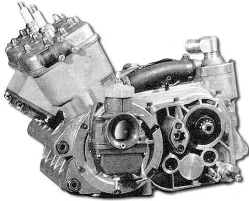

Die Konsequenz aus diesem Erlebnis zog Bartol auf zweimal. „Nur noch komplette Motoren vom Vergaser bis zum Auspuff", hieß
die erste Lösung, die perfekte ist sein jüngstes Werk: ein drehschiebergesteuerter Zweitakt-Zweizylinder,
Made by Bartol. |
Wassergekühlter
Twin mit Drehschiebersteuerung von Harald Bartol |

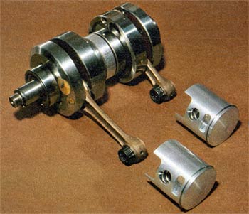

Bekann für Qualität: Hoeckle-
Kurbelwelle und Mahle-Kolben, beides bewährte Bauteile.

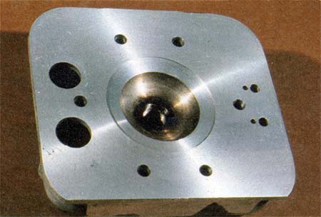

Geformt für ein
breites nutzbares Drehzahlband: der Kugelförmige Brennraum

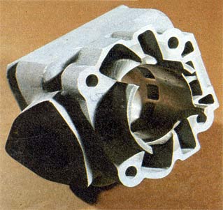

Gut für reichlich
Drehmoment: Bartols ausgeklügelte " Kanalarbeit " |

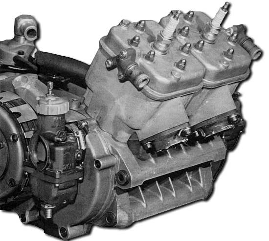

Schön
anzusehen, das kompakte und leistungsstarke Triebwerk. |
