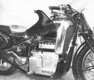

Oben: Der wuchtige Motor/Getriebeblock und der nicht minder wuchtige Wasserkühler bestimmen den Gesamteindruck des schweren Brummers, der schon vor rund 40 Jahren In Shipley entstand. Hinter dem Kühler befindet sich nicht der Tank, sondern nur eine Blechattrappe. Die Tanks sitzen rechts und links vom Hinterrad.

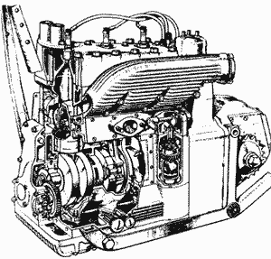

Oben: Das Schnittbild zeigt die Anordnung der drei kleinen Kurbelkammern in dem großen Motorgehäuse recht gut, vorn die beiden Zahnrad-ÖIpumpen, neben dem Flansch für den Vergaseranschluß die Hauptölpumpe. Im Gehäuse- unterteil befanden sich rund 5 Ltr. Motorenöl
Wie die Schnittdarstellung des Motors zeigt, enthielt das voluminöse Motorgehäuse nicht nur die drei Kurbel- kammern, sondern auch den großen Ölvorratsraum mit etwa fünf Liter Fassungsvermögen. Ähnlich wie schon bei den Scott-Zweizylindermotoren waren auch hier nach Abnehmen aufgeschraubter Deckel bzw. des Auspuffkrümmers die Steuerschlitze von außen zwecks Reinigung zugänglich. Und reinigen mußte man Zweitakter damals in recht kurzen Intervallen. Nicht weniger als drei Ölpumpen wurden am 1000er verwendet: Außer der mit der Vergaser­betätigung gekoppelten und deshalb belastungsabhängig fördernden Hauptölpumpe an der linken Motorseite gab es da noch zwei Zahnradpumpen an der Stirnseite. Eine diente der Ver­sorgung der Nebenantriebe, die zweite war die bereits erwähnte Glabsaugpumpe. Nicht weniger als drei Filter waren im Ölkreislauf vorgesehen.

Die Höhendifferenz zwischen Zylinderblock und Kühler war zu gering, um den Thermosiphonumlauf ausreichend funktionieren zu lassen.
Da hätte man wohl früher oder später eine Wasserpumpe einschalten müssen. Eine Benzinpumpe, und zwar eine elektrische, hatte der schwere Brummer ohnehin schon: Der Motor war zu hoch, um über ihm noch einen ausreichend großen Tank unterbringen zu können. So ordnete man die Kraftstoffbehälter rechts und links vom Hinterrad nach Packtaschenart an, und wenn die Zündung eingeschaltet wurde, hörte man als erstes das leise Ticken der Pumpe, die den Kraftstoff zum Vergaser brachte.

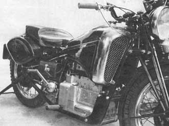

Nebenstehend: Klappte man die seitlichen Verkleidungs- bleche, die einen Tank vortäuschen konnten, hoch, so lagen die elektrische Kraftstoffpumpe, der Verteiler und die Kerzen offen zugänglich. Nach Lösen der vielen kleinen Linsenkopf­Schlitzschrauben konnte man die Leichtmetall- platte abnehmen, die die Überströmkanäle verschloß.
