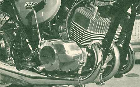

Dreizylindermotor hat, um es gleich vorweg zu sagen, zwei
Probleme: erstens die Lage des mittleren Zylinders, zweitens immer
noch das Vorhandensein von Vibrationen, die man ja eigentlich
vermeiden will, Zu ersterem wäre zu sagen, daß die vorhandene
Kühlfläche dieses Zylinders wesentlich kleiner als die der
beiden nebenstehenden ist, und daß er von seinen beiden Nachbarn
„am Rande" auch eine Menge abgestrahlte Wärme zusätzlich
verkraften muß. Außerdem liegt er im Windschatten des
Vorderrades und in dessen besonderer Schmutzzone, so daß er immer
mehr mit Dreck zugebacken ist als seine Nachbarn. Jedoch sind alle
Zylinder getrennt voneinander es ist also kein Block mit
drei Bohrungen, der sich in der Wärme verzieht, so daß sich
jeder Zylinder getrennt vom anderen in der Hitze ausdehnen kann.
Nur auf diese Weise ist es möglich, einen solchen
Hochleistungsmotor stehfest zu kriegen. Auf dem Nürburgring und
nachher bei unseren täglichen Fahrten gab es keinen Ausfall,
keine Kolbenklemmer. Allerdings waren wir sehr darum besorgt, daß
der Spritzulauf immer funktionierte, und so möchten wir jedem
Fahrer einer Kawasaki empfehlen, ganz streng darauf zu achten,
daß es infolge Spritmangels im Vergaser zu keiner Gemischabmagerung kommt. Also nicht die Tankdeckelbelüftung |
durch einen
Tankrucksack zum Beispiel verdecken, daß keine Luft von außen
mehr in den Tank eintreten kann. Die Zulaufleitungen und
sämtliche Filter sauberhalten und auf gequollene Dichtungen in
den Benzinhähnen achten (an der H 1 befindet sich ein
Benzinhahn mit automatisch durch Unterdruck arbeitendem Zulauf!)
usw. Die Ursache von Kolbenklemmern oder Löchern in den Kolben
sind in erster Linie hier zu suchen! Vibrationen waren nicht
abzustreiten an der Testmaschine. Man kann diese aber durch
richtige Zündeinstellung unter Kontrolle halten, so daß sie
nicht so stark werden, daß sich die Seitenstütze während der
Fahrt von selbst rausstellt, wir schraubten sie einfach ab.

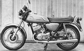

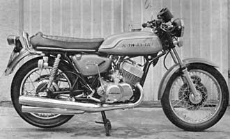

Kawasaki H 1, 500 ccm, Das
Bild eines „klassischen" Motorrades. Tankinhalt ca. 15 Liter
(deutlich zuwenig bei dem Verbrauch).
Die hydraulische
Scheibenbremse lm Vorderrad ist besonders zu loben, die Trommel hinten
ist O.K. Die Kette ist fast ungeschützt.
