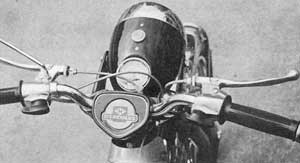

oben: Draufsicht auf den Tacho offenbart die winzige Größe des Gerätes, einen Kult (wie die Japaner) treibt Hercules mit den Instrumenten nicht gerade. Zudem liegen die Seilzüge noch über der Skala. Sehr schön aber die Armaturen (Magura) mit den recht griffgünstigen E-Schaltern. Blinker der stabilen Ausführung, über Formschönheit streite ich mich nicht, sie sind jedenfalls zweckmäßig. Interessant: auf der Verpackung für den getrennt gelieferten Spiegel stand: "Mopedspiegel" Die Haltestange ist mit 8 mm  auch wirklich etwas dürftig. Vibriert stark.

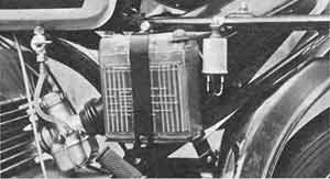

Der Blick auf die Batterie im Bild links läßt sicher manchen japanischen Konstrukteur (und Kaufmann) zusammenzucken, denn diese Batterie hat eine Kapazität von 12 Ah (in Worten zwölf!). Üblich sind in dieser Hubraumklasse (und auch darüber zum Teil) so kleine Dingelchen mit 5,5 Ah! Neben der Batterie ist der Blinkgeber zu erkennen, der weich und vibrationssicher in Gummi hängt. Aber auf der anderen Seite findet sich der recht einfache Benzinhahn ohne Wassersack (zwar mit zweifacher Filterung), von der ein, dünnes Plastikschläuchlein zum Bing Zentralschwimmer- vergaser mit Starthilfe das Benzin führt.

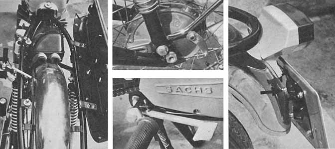

Die Bilder zeigen das Motorrad eigentlich schon recht ausführlich. In der Draufsicht wirkt es schlank, Sitzbankbreite kann zum Stirnrunzeln Anlaß geben ... so das Bequemste scheint sie nicht zu sein. Der Knieschluß zum Tank ist gelungen, etwas klein sieht der Scheinwerfer, noch kleiner der Tacho (auch im Extrabild oben links) aus. Zudem wird er von den Seilzügen verdeckt. Die vier Bilder oben von links nach rechts: Die aufklappbare Sitzbank gibt nicht etwa einen großen Werkzeugbehälter frei (der liegt auch günstig und abschließbar unterm rechten Seitendeckel), sondern nur Zugang zum Ansauggeräuschdämpfer.,mit Micronic-Papierfilter. Raffiniert die Befestigung des Schalldämpfergehäuses mittels zweier starker Gummi-Zugbänder. Beim Fahren macht sich die Abstützung der Vorderbremse direkt gegen den Schwingenarm bemerkbar, beim Bremsen richtet sich die Maschine vorn etwas auf, die Federung verhärtet dabei geringfügig (Bild Mitte oben). Im unteren der zwei mittleren Bilder ist der Fußbremshebel nicht so wichtig, interessanter die Anschlagschraube dafür, die den Endanschlag in Nullstellung festzulegen gestattet. Dies gehört zu den Feinheiten, die eben doch die lang jährige Erfahrung des Konstrukteurs verraten. Genauso die sehr schöne stabile Kennzeichenhalterung, die schließlich im rechten Bild oben mit Pfeil bezeichnet ist. Rückleuchte ausreichend groß und in der Gestaltung auch gefällig.
Der Vergaser hat außer der Starthilfe einen Tupfer, so daß man z. B, im Winter durch kräftigeres Fluten wahrscheinlich von Startschwierigkeiten verschont bleibt. Dieser Sachsmotor ist sowieso einer der wenigen, die überhaupt keine Anspringsorgen bereiteten, auch daran merkt man, daß hier das vorläufige Endprodukt langer Erfahrungen vorliegt. Wenn etwas zu bemängeln wäre, dann eher zunächst in allgemeiner Hinsicht: Die Versicherungs-Prämiengrenze liegt bei 175 ccm ... man verschenkt mit der 125er glatte 50 ccm und etwa 4 PS. Doch das soll später im Rahmen des eigentlichen Tests diskutiert werden... Nach allem bisher Entdeckten bietet die 125er schon so viel Spaß, daß man Überlegungen dieser Art zunächst hintanstellt.                                     H.-l. M.

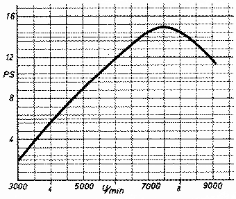

Links die Leistungskurve. 15 PS bei 7400 U/min werden angegeben, das sind 120 PS/Liter. Aber immerhin sind bei etwa 3700 U/min knappe 5 PS vorhanden (das wäre also bei 60 km/h im Fünften ungefähr) und man merkt auch beim Fahren: ganz so schmalbrüstig wie befürchtet ist dieser schnelle Sachs nicht.
