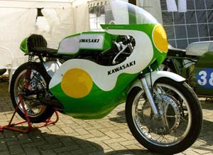

Werner Bergold und Karl Auer, derzeit Österreichs schnellste Motorrad-Straßenrennpiloten, reiten heuer zwei Kawasaki H 1 RA 500 ccm Rennmaschinen. Neben Agostinis sagenhafter MV Agusta ist die H 1 RA die schnellste Halblitermaschine der Welt. Ein Rennmotorrad der Superlative. Die AUTOREVUE wollte sich deshalb nicht die Gelegenheit entgehen lassen, die H1 RA des "Stroh Racing Teams" ihren Lesern vorzustellen.
Beide Maschinen gehören dem Stroh Racing Team. Während Auer in der vorigen Saison mit einer Yamaha 250 fuhr, startete Bergold mit einer Kawasaki H 1 R und sammelte großartige Erfolge - bis zum Elementarcrash auf dem Sachsenring in Ostdeutschland. Bergolds H 1 R brachte runde 75 Pferde aufs Hinterrad.

Das Fahrgestell der H 1 RA besteht aus einer ultra- leichten Teleskopgabel vorne, einem Doppelschleifen- rohrrahmen und einem hinteren Schwingarm. Beim Rahmen ist die Sektion um den Steuerkopf besonders verstärkt, der Motor ist mit drei 285 mm langen M 10 Schrauben befestigt.
Interessant ist, daß die hintere Schwinge nicht aus einer Rohrkonstruktion besteht, sondern aus Vierkantprofilen zusammengeschweißt wurde. Die Schwinge ist auffallend lang und verhindert so ein Flattern des Hinterrades beim Anbremsen von Kurven. Rechts vom Rahmen werden zwei Auspuffbirnen vorbeigeführt, links die Birne des linken Zylinders. Wie alle modernen Zweitaktmotoren haben die Auspuffbirnen eine voluminöse Expansionskammer und am Ende ein langes dünnes Auslaßrohr.

Der Dreizylinder-Zweitaktmotor ähnelt sehr dem Serienmotor. Die Kurbelwellenlager sind stabiler und die Steuerzeiten verständlicherweise geändert. Bohrung und Hub betragen 60 mm und 58,8 mm. Der Motor wird vom Luftstrom gekühlt und das Gemisch mittels Transistorzündung gezündet. Fünfundzwanzig Grad vor dem oberen Totpunkt gibt's einen Funken.
3 Mikuni VM 35 SC-Vergaser mit 35 mm Durchlaß stillen den ungeheuren Durst dieser Rennmaschine. Karl Auer: Ich arbeite gerade an einem großen Spezialtank - für einen Grand Prix brauchen wir rund 36 Liter!" Man muß sich das einmal vorstellen: Mit einem giftigen 85-PS-Renner dahinzurasen und rund 36 Liter Sprit in Kinnnähe. Das Ganze beginnt dann bei Halbdistanz in den Anbremszonen und Kurven vielleicht noch leicht zu schwabbeln. Dazu immer wieder der beinharte Motoreinsatz der 85 PS!
Die Kraftübertragung geht über einen Primärzahntrieb zu einer trocken laufenden Mehrscheibenkupplung, dann in ein Fünfganggetriebe. Bergold: Genau und exakt schalten, sonst gibts Salat, den großen Crash und langen Urlaub im Spital - alles in dieser Reihenfolge!"

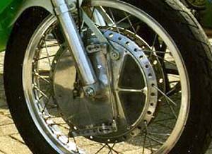

Monströse Doppel-Duplexbremse vorne
Auf 18-Zoll-Felgen sind vorne 3.00 Rennreifen und hinten 3.50 Rennreifen aufgezogen. Bergold schwört auf 1,8 atü vorne und 2 atü hinten. Gebremst wird die Rakete von einer riesigen Doppelnockenbremse vorne und einer relativ kleinen Trommelbremse hinten. Bergold: Nach dem Bremsen muß man die Maschine sofort voll in die Kurve legen. Der Dreiecksquerschnitt der Rennreifen erlaubt kein langsames suchen der Schräglage!"
