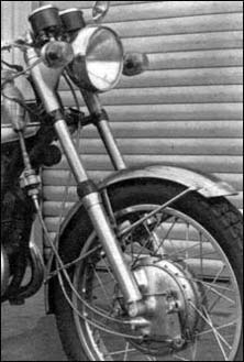

Die langhubige und sehr weich an- sprechende Ceriani-Telegabel ist kein Lizenz-Nachbau. Für die Mach III kam nur diese Spitzengabel in Frage
Oben: Die Hinterradbremse hat eine Belüftung mit „Jalousie". Dabei wäre die Belüftung der Vorderradbremse wichtiger.

Die Wirkung der Bremsen (vorn 206 mm 0, 35 mm Belagbreite; hinten 180 mm 0, 35 mm Belagbreite) ist abhängig von der exakten Einstellung der beiden Bremshebel der Vorderradbremse. Wenn hier nur eine Backe richtig anliegt (was wir erlebten), reicht die Wirkung nicht aus bei dem Dampf, mit dem man auf die Ecken losgeht —

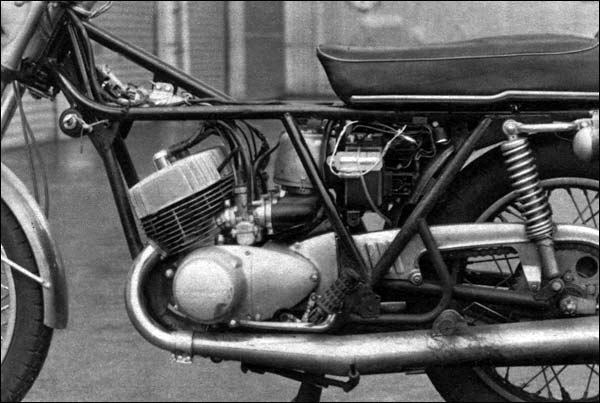

Der schlitzgesteuerte Dreizylinder-Zweitaktmotor hat drei Mikuni-Vergaser (28 mm Ansaugweite). Der nur 6,8 verdichtete Motor springt leicht an und dreht schnell hoch. Die Kurbelwelle ist sechsfach gelagert (da hat man nicht gespart — auch nicht mit dem Raum), Pleuelfüße und Kolbenbolzen laufen in Nadellagern. Vibrationen gibt es überhaupt nicht, und nur an dem Auspuffton und am Drehzahlmesser erkennt man die Drehzahlen. Das klingt etwa wie die Sechszylinder-Honda-Rennmaschine, wenn man in die oberen Drehzahlbereiche kommt. Dort ist man fast immer, denn unterhalb von 7000 U/min (5,85 mkg bei 7000 Ulmin) ist der richtige Mumm noch nicht da. Irgendwelche thermischen Probleme zeigten sich nicht während unserer schnellen Runden. Die drei gut verrippten Zylinder sind untereinander ja getrennt, die Luft kann ausreichend durch die Zwischenräume gelangen. Etwas Besonderes ist die kontaktlose Hochspannungs-Kondensatorzündung, die auch an der von uns gefahrenen Maschine montiert war, die aber in Europa nur für den Betrieb beim Rennsporteinsatz gedacht ist. Normal wird das Motorrad bei uns mit einer üblichen Anlage (drei Unterbrecher, drei Zündspulen) geliefert — als Grund werden die noch vorhandenen Störungen bei Fernsehgeräten angegeben, was uns Bosch-Leute bestätigten, und die Abschirmung scheint schwierig zu sein.

Der breit angelegte Doppelrohr-Rahmen mit seinen Versteifungen hat eine sehr gute Stabilität.
