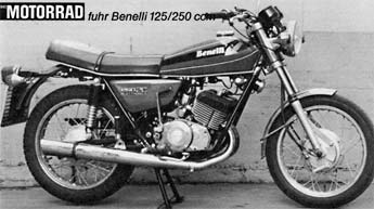

Erster Fahrbericht Benelli 125ccm/250ccm, "Das Motorrrad" Ausgabe 9/74, 3 Seiten
Die in der Motorrad-Branche heißumkämpften Klassen 125 und 250 Kubikzentimeter erfahren durch die neuen Benellis eine Bereicherung aus Italien. Die ersten Fahreindrücke der in Deutschland noch unbekannten Maschinen bringt nachstehender Fahrbericht.

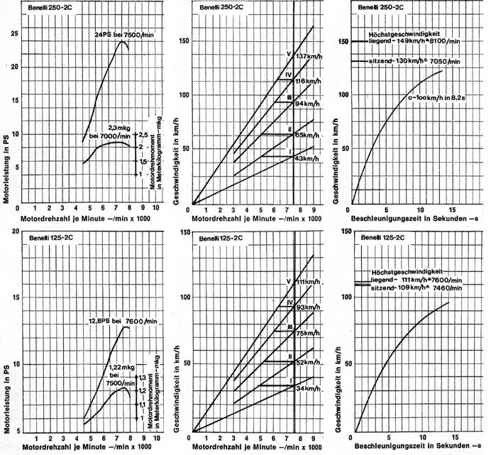

Es wirft sich natürlich die Frage auf, ob die 125er eine „herunter gebüchste" 250er ist oder ob der Motor für 125 ccm projektiert war und nun einfach auf 250 ccm aufgepustet wurde. Wir würden eher für ersteres plädieren, womit auch gleich für die Lebensdauer der 125er ein besonders hohes Ziel gesteckt werden kann. Denn die Motorenteile sind damit auch überreichlich dimensioniert. Seidenweicher Lauf beider Motoren überrascht den Fahrer nach der problemlosen Antreterei. Die zweite Überraschung: Laufkultur wie selten erlebt! Sauberer, fast vibrationsloser Lauf über den gesamten Drehbereich. Durchzug schon ab 3000U/min bei beiden Motoren, Höchstdrehzahl bei über 9000/ min.
Nur Kenner bemerken die kleinen feinen Unterschiede zwischen den beiden Modellen; Fahrwerke, Instrumentarium und sonstige Ausstattung sind nahezu identisch.
Kurioserweise beginnt der rote Bereich auf dem Drehzahlmesser, beide Maschinen haben das gleiche Instrumentarium  schon bei 7000 U/min, die vom Werk angegebenen Höchstleistungen stellen sich bei 7500 U/min beim 250er und bei 7600 U/min beim 125er ein. Für den Fahrer heißt das also: Keine Angst, wenn sich die Nadel im roten Bereich bewegt.

In punkto Leistung hinken die beiden Turbinen der Konkurrenz ein wenig hinterher. Diese Tatsache ist aber nur auf dem Papier bei Diagrammvergleichen augenfällig. Unsere Messungen wurden mit Maschinen vorgenommen, die frisch aus der Kiste kamen und noch jungfräulich glänzten. Daher auch die niedrige Höchstgeschwindigkeit der 125er mit „nur" 111 km/h, die Konkurrenz fährt im Extremfall bis zu 20 km/h davon. Doch die kleine Differenz von nur 2 km/h zwischen den Messungen mit aufrecht sitzendem und lang liegendem Fahrer zeigt, daß noch mehr zu machen ist und die 125er nach entsprechendem Einfahren, Graugußzylinder brauchen eben eine entsprechende Einlaufzeit, noch einen Zahn zulegt. Desgleichen die 250er, 149 km/h mit lang liegendem Fahrer für eine nagelneue Maschine sind ein erstaunlich guter Wert. Er zeigt vor allem, daß die angegebenen 24 DIN-PS echt sind. Kenner munkeln davon, die PS-Angaben seien am Hinterrad gemessen worden.

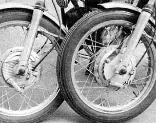

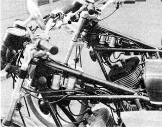

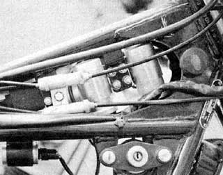

Die 250 Benelli hat gegenüber der 125er eine Doppelsimplex-Bremse die für noch wirksamere Verzögerung sorgt. Gut geschützt liegen die beiden Zündspulen und die beiden Seilzugverteiler unter dem Tank.

Nicht nur die Motoren sind bis auf Kleinigkeiten identisch, auch die Fahrwerke sind bis auf Bremsen (Doppel-Simplex bei 250 ccm, Simplex bei 125 ccm), Bereifung und hintere Federbeine gleich. Die Sitzbank der 250er mit 635 Millimetern nutzbarer Länge würde auch der 125er gut passen, sie ist um 65 Millimeter länger und damit auch etwas bequemer. Beide Maschinen haben eine Straßenlage, die ohne Übertreibung mit „ausgezeichnet" bewertet werden kann. Die Marzocchi-Telegabel mit 32 Millimetern Holmdurchmesser zeigt sich jeder Straßenoberfläche gewachsen, die hinteren Federbeine ließen bis jetzt den Wunsch nach Wechsel auf ein anderes Fabrikat noch nicht aufkommen.
Die Trommelbremsen sind überdurchschnittlich ausreichend, um für wirksame Verzögerung, besonders bei der nur 134 Kilogramm schweren 250er, zu sorgen.

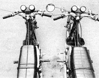

Schalter und Hebelei sind bei beiden Modellen verschieden. Die 125er hat kastenförmige Schalter (ähnlich der Tornado) für Fingerakrobatik, bei der 250er wird man den Eindruck nicht los, daß die Feinheit der Ausführung für die zarten Hände eines italienischen Landgrafen vorgesehen sind, nicht aber für handschuhtragende Durchschnittshände.
Die Hebel für Kupplung und Bremse sind gut erreichbar und fordern normale Handkraft. Der 125er würde der 160 Millimeter Scheinwerfer der 250er auch gut passen, die Lichtausbeute ist aus der 130 Millimeter Funzel etwas dürftig, da auch hier eine Dunkelzone beim Umschalten von Fern- auf Abblendlicht vorhanden ist. In unteren Drehzahlbereichen ist das Licht trübe, es ist nur eine 6 Volt-Lichtanlage eingebaut.

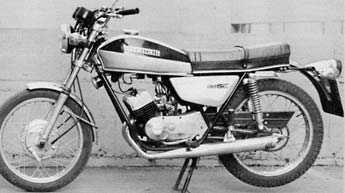

Benellis dynamischer Chef, de Tomaso, hat richtig geschaltet, die Techniker sauber gearbeitet und die Stilisten schön gezeichnet, die kleinen Benellis sind zweifellos gelungene Werke. Sie sind eine Konkurrenz, wie sie schärfer aus Italien nicht hätte kommen können und werden bestimmt für Aufruhr unter den fest auf dem Markt etablierten Marken sorgen. Wir hoffen für die Testmaschinen, daß die Forderung an die Lebensdauer - 10000 Kilometer in schärfstem Trab - nicht zu hoch gegriffen ist - nach den bisherigen Erfahrungen über je knapp 1500 Kilometer stehen die Erwartungen berechtigterweise im Zeichen des Optimismus.
